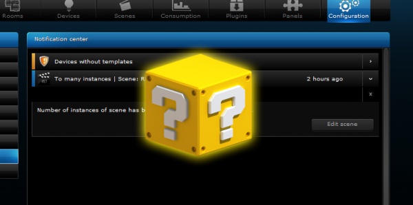

Ich habe eine Szene erstellt bei der das „Mediacenter“ wenn der Stromverbrauch unter X Watt ist der Wall-Plug ausschalten soll. Soweit so gut. Das funktioniert auch von Zeit zu Zeit. Dann halt auch mal wieder nicht und ich habe ständig diese Meldungen in der HC2 „To many instances | Scene: Mediacenter Power Of“. Wie kann ich dieses Problem beheben ?

dein Skript wartet an der einen Stelle 1800000 Millisekunden. In der Zeit wird die Szene aber weiterhin durch die ID 134 getriggert. Da müsste eine Bedingung eingebaut werden, welche die Szene bei mehr als 1 Instanz abbricht.
