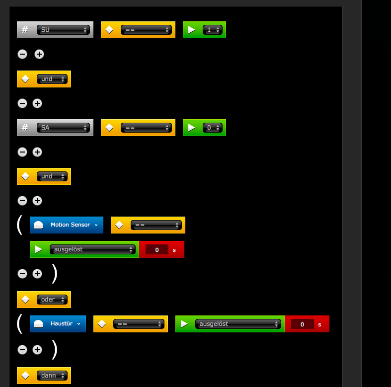

Außenbeleuchtung (Dimmermodul) Soll von Sonnenuntergang bis Sonnenaufgang an sein mit einem bestimmten Wert.
Dazu soll wenn der Motionsensor Bewegung erkennt oder die Haustüre geöffnet wird die Außenbeleuchtung auf 100% gehen.
Ich hätte nicht mit SU und SA zusammengearbeitet.

wenn ich hoggle richtig interpretiere dann passt da ja manches nicht an der Szene? Und diese umzubauen ist für nicht nicht möglich, da ich mich sehr schlecht mit der LUA Logik auskenne.
Ich fasse nochmal zusammen: Ich habe die TOD Szene am laufen. Dazu nehme ich das Skript von nevv.
Wo und wie weis das Skript von Nevv das es das TOD Skript für die Tageszeit nutzen muss?
Wo und wie kann ich dann den zweiten Trigger Türsensor einfügen?
Wie mache ich es das der Dimmwert wieder zurück springt nach einer bestimmten Zeit?
