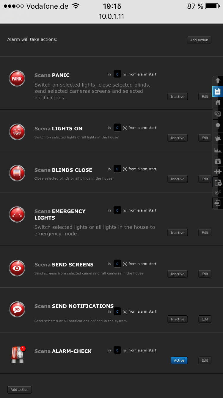

Ich möchte eine Push Nachricht auf mein Handy sobald einer der Sensoren auslöst. Aber natürlich nur wenn das System auch scharf geschaltet ist. Dafür habe ich ich den relevanten Modulen eine Push Nachricht bei einschalten eingerichtet. Im Alarmsystem habe ich „send selected or all notifications defined in the system“ aktiviert. Nun die Push Nachrichten funktionieren hervorragend aber leider immer. Soll heissen auch wenn die Module auf „unscharf“ stehen bekomme ich die Nachrichten. Das ist aber totaler Quatsch.

Schon mal vielen Dank. Aber wo und wie kann ich das denn im Alarmpanel einstellen? Ich habe das nicht gefunden. Danke& Gruß n8flight
Punkt „Send Notifications“
Aber genau die Funktion habe ich doch aktiviert. Hatte ich geschrieben. Das funktioniert nicht.
Sorry, falsch gelesen. Dann musst du in den erweiterten Einstellungen der Devices rausnehmen, dass er dir über Statusänderungen eine Push schicken soll.
@boomx
Vielen Dank für die Hilfe. Nachdem ich alle Benachrichtigungen in den einzelnen Devices rausgenommen habe, funktioniert es wie es soll. Prima.
